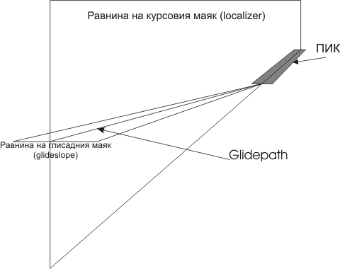

Де факто, трите звена се обединяват и определят идеалната траектория на ВС по време на захода (а именно пресечницата на равнините на курсовия и глисадния маяк - вж. фиг 1.)

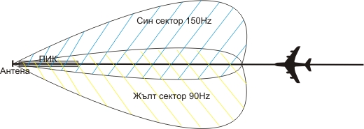

Технически погледнато, антената на КМ излъчва два частично припокриващи се листа (фиг. 2) (или още наричани леипископа) от радиоенергия с носеща честота тази на КМ. Представете си го като две листа от дърво, които лежат в една равнина и се застъпват с два от краищата си. Левият лист е модулиран с 90 Hz и е познат като жълт лепископ, а десният (модулиранс с 150 Hz) - син лепископ. При припокриването си двата листа образуват пътека широка около пет градуса, наричана равносигнална област.
Каква е идеята?! На борда на ВС има приемник на курсовия маяк, който приема двата лепископа и сравнява силата на техните сигнали. Ако синият сигнал е по-силен от жълтия на пилота се подава информация, че самолета е вдясно от осевата линия и обратно

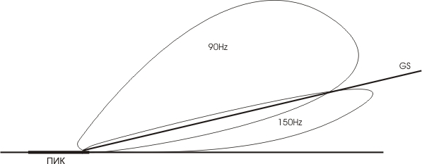

Принципът на действие на ГМ е идентичен с този на КМ (фиг. 3). Отново има два сигнала под формата на листа, които се припокриват и образуват "коридор" с наклон спрямо земната повърхност обикновено около 3 градуса (може и повече и по-малко). Антената, която излъчва тези сигнали се монтира по следния начин - по дължината на ПИК, в средата на предвидената за опиране зона; по направление перпендикулярно на ПИК, отдалечена от полосата на такова разстояние, че да не представлява заплаха за ВС при нормалната употреба на ПИК.
фиг. 3
Важно явление при ГМ е появата на фалшива глисада, която се получава в резултат на отражение на сигналите от земната повърхност. Обикновенно тези лъжливи глисади са на ненормални ъгли (от порядъка на 12 градуса) и лесно се разпознават. Въпреки това поради появата на тези лъжливи глисади се е приело правило, което гласи, че глисадата винаги се захваща отдолу. Това означав, че ВС винаги снижава предварително по-ниско от глисадата, лети хоризонтално и след пресичането на истинската глисада започва снижение.
