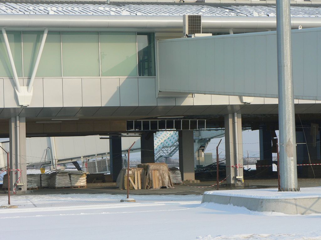

Мнениеот ATC » 15 Фев 2006 23:08
Снимка от днес на падналия таван
